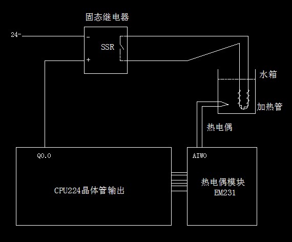

现在手中有PLC主机+热电偶模块+加热管+热电偶+固态继电器+水箱,想做的温度PID控制,现在硬件已经连接完成,可以看图片,我想做个实验就是设定50度,PLC能控制固态继电器做PID来恒定它,保持50度不变,目的是学学PID温度控制,大家看,我这样连接有问题吗?PID程序该怎么来做,看向导也看不是很明白,请大家指教。谢谢

就是一个固态继电器

PLC用什么信号来控制固态继电器加热,频繁的通断吗?用Q0.0高速脉冲输出来控制温度吗?大家有没有这方面的案例

PLC有专用的温控模块的。固态继电器自身没有PID的功能。

pid+pwm来控制温度

回复楼上的师傅,我这些硬件PWM好像不行吧?
我现在手里就有PLC主机+热电偶模块+加热管+热电偶+固态继电器+水箱,这些硬件,想做PID温度控制,大家看可以实现吗?
具体怎么来做?这样的案例大家有吗

四楼楼说的很好!用PWM来可调脉冲宽度输出

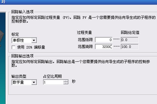

我现在直接将K型热电偶接到EM231热电偶模块上了,程序检测AIW0过来的数据是594,也就是说54.9度,那么这个向导的范围底限和范围高限该添什么?
PID功能块指令里的setpoin我设定50.0的话,是指工程量的百分之50吗?比如现场0-100度对应0-1000的数字量变化,我设定50.0的话,就是说目标值会恒定在50度,是这样吗?

用温控表成本有底,有方便干嘛自找麻烦

楼上说的对啊。温控表+热电偶+加热管+SSR.

温度控制就是通断时间的问题,不如说你的加热周期是2S,那么只要调节2S中的加热时间也就解决问题了。如果想用PWM指令就简单的用定时器来做就可以了。
