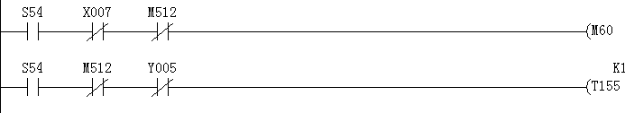

常闭点 的 初始状态是 1 啊笨蛋

我看问题所在的是你的T155所在的状态S,当S关闭时候,T155计时会自动回0 的,你要监控一下
  T155 所在的状态继电器S

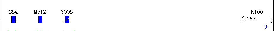

26楼  发表于: 2011-07-22 09:23
引用第25楼rockyhuo于2011-07-22 08:37发表的  :
  T155 所在的状态继电器S
我刚才在线监控了一下

现在是通了反而不计时,不通到反而计时,真是越来越奇怪了

28楼  发表于: 2011-07-22 09:27
学习,但是你的描述不清楚

29楼  发表于: 2011-07-22 09:32
引用第28楼jeromew于2011-07-22 09:27发表的  :
学习,但是你的描述不清楚
直接看上面的截图就清楚了

31楼  发表于: 2011-07-22 11:16
引用第30楼coverpaper于2011-07-22 10:25发表的  :
程序问题
程序没什么问题,就一个计时器,排除双线圈的话还有什么原因

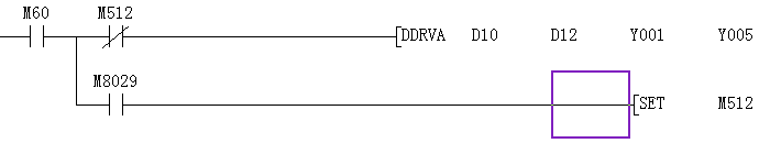

32楼  发表于: 2011-07-22 11:26
GX_developer不会自动检查电脑中程序与PLC中程序的一致性。
原因应该同4楼所讲, 电脑中的程序与PLC中的程序不一样,用于监控的程序M512是常闭点,而实际上PLC中的M512是常开的,这样才会
通了反而不计时,不通到反而计时
所以把程序写入PLC或者将PLC中的程序读出之后再监控看看吧。

35楼  发表于: 2011-07-22 13:25
引用第26楼rockey于2011-07-22 09:23发表的  :
我刚才在线监控了一下
我说的并非是S54  而是T155 是在哪一S 运行的?,用步进梯形图的就是会出现这样的情况,监控所在步,所有条件都通,但是指令不会执行的情况,指令执行前提是这个状态 S  ON的情况下才会执行。
