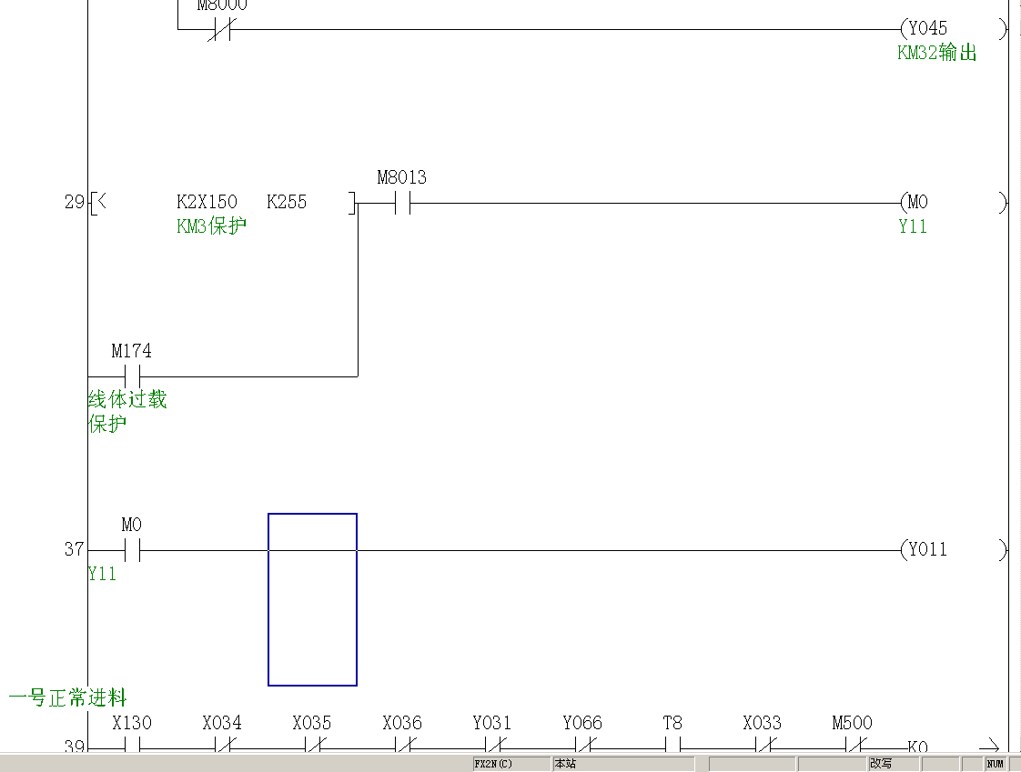

请问这个图上的【< k2x150 k255】这句什么意思啊

K255是10进制数,转换成2进制是11111111对应K2X150(就是X150到X157),只要X150到X157这8个点有一个是断开状态的话,那这个< K2X150 K255程序就接通,上边还有注释,是保护用的。就是当K2X150小于K255时程序接通。

这种保护方法还是第一次看到,妙哉!

跟串联常闭触点一样。

又学一招位组合元件的妙用!感谢楼主!
