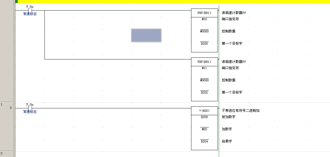

求助各位大侠 本人一直用三菱的PLC 用欧姆龙的一下看不过来 有2个增量式的编码器 用在高速计数器0和1上  我要读出他的脉冲数 在进行位置控制 现在怎么搞 脉冲数都是0 那位高手能提高个例题给我看看 谢谢了  我这样可以吗

    将高速计数,用模式控制INI指令结合比较表登陆CTBL指令

    楼主的PLC设置有没有设高速计数模式,其实将高速计数,用模式控制INI指令结合比较表登陆CTBL指令也较好

    没有例题  不好研究 还是要谢谢各位楼上的朋友
