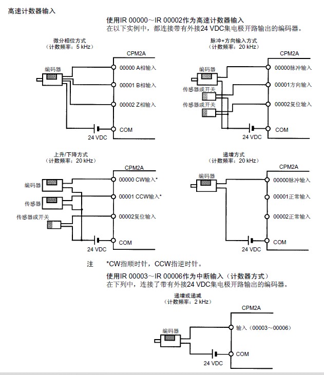

我最近坏啦个三菱的PLC,由于没有找啦个欧姆龙CPM2A代替,,可在接编码器时难住我啦,,我要求PLC双相高速计数,连接编码器,,可至今没连上,不知怎末定义CPM2A,,请教各位

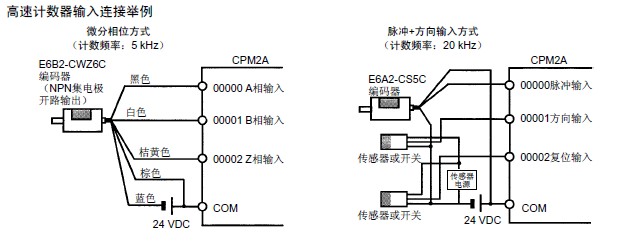

可以看看对应的手册的,上面有现成的例子和详细的讲解说明。
看下图:

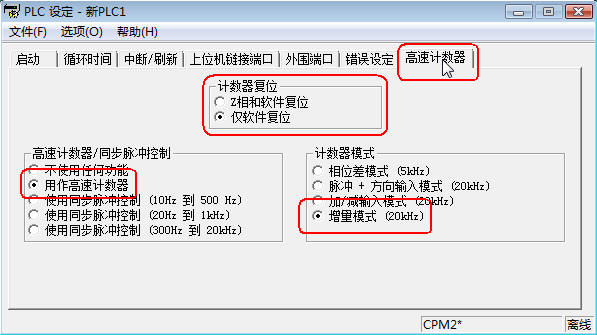

    1、连接PLC,把PLC打到编程档
    2、双击左边的“设置”
    3、选择“高速计数器”选项,设置你的需要......

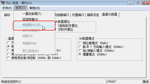

    4、传送到PLC
    5、PLC断电,所有指示灯都灭后再上电,完成。

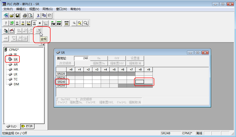

    我想问一下,,定义好之后,,能不能监控啊

           在CH248、CH249两通道可以看得见旋转编码器输入的脉冲数。

    CH248、CH249两通道在哪里
