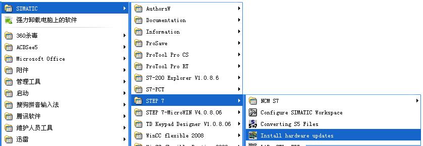

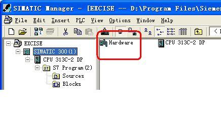

请教:有高人指点我,STEP7V5.4硬件更新,先点Hardware,点选项,点HW更新。我怎么没找到Hardware? 请高手指点!!!!!!!!!!!

1.通过simatic打开hardware:
接下来的步骤见链接:
http://www.ymmfa.com/read-gktid-21132.html
2.也可以通过开始菜单直接打开updater:
STEP7V5.4硬件更新的Hardware在哪儿?
