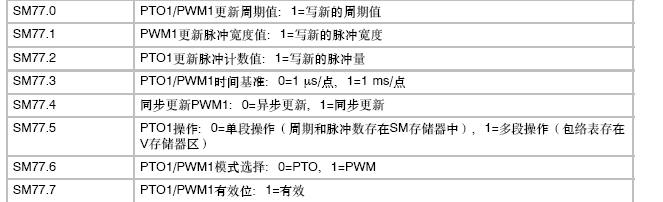

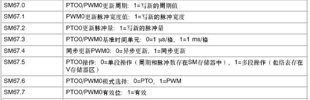

请教斑竹:
MOVW 16#83 SMB67 //写控制字,允许输出,PTO单段管式,单位为MS,输出脉冲和脉冲周期不更新.
MOVW 16#C3 SMB77 //允许输出脉冲,PWM输出,同步更新,时基为US,允许更新脉宽和周期,
这两个16进制的设置,为什么设置值是"83"和"C3"就能设置那些功能?这值是怎么算出来的?
我对着书上的设置表越看越不明白,请斑竹指点,
谢谢!!!

相当的简单,将16进制数转换为2进制,然后依据下表就知道为什么能实现此功能了,看书的时候不要忘记看附表。

谢谢指点!小弟明白
