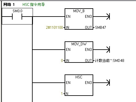

1.我用HSC0的10模式,来计数AB相脉冲,我用状态表监控HSC0的数值不断变化,可是SMD38当前计数值怎么没变化?
2.当前的计数值在哪个寄存器里?怎么取出来?
3.设定值是6000,计数值到6000后产生中断,这个没问题,但是编码器转动时,HSC0还会计数。怎么写程序就可以实现计数到6000后,在中断里HSC0里面的当前值马上清零,旋转编码器旋转时,还不会计数。等再启动时才开始计数,就是说到6000后怎么清掉HSC0的值。

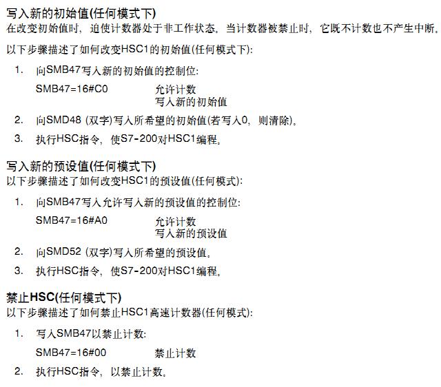

HSC0中记录的才是你理解的“当前计数值”。SMD38中的当前值是指执行一定的指令时将HC0的当前值改为SMD38中的值。
当前的计数值就在HC0中,直接MOVE到某个寄存器中就可使用,或者直接使用HC0;

    1.不能直接监视SMD38的值;
    2.想要读取HSC0的当前值可以在程序里直接双字寻址HC0,也可以用MOV_DW指令传送到一个双字寄存器地址;
    3.可能是在中端程序里设置的HSC0参数不正确,或者设置玩参数并将当前值清零后没有再次调用HSC指令启用高速计数器,请楼主查查看!

    问题已解决,中断程序这样写,可以马上清除当前计数值,关闭HSC1,即使旋转编码器动作也不计数。OK。谢谢大家
