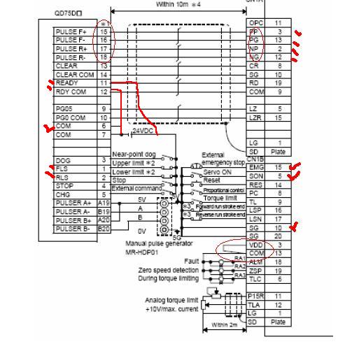

描述:红色为接线
请问我只做 JOG点动测试,其他不做。接好线,只能驱动MR-J2S-20A,10A行,但是接到40A就不行了,点动电机,伺服都没放映。
我接线是 F+ 接  伺服CN1A的 3脚 PP
                 F-   接 伺服 CN1A的13脚 PG
                 R+ 接 伺服CN1A的2脚 NP
                  R- 接伺服CN1A的 12脚NG
    QD75D1定位模块的 READY 和 RDY COM 给了个24V。
伺服CN1B  是 5 servo on 短接 10 sg ,15 接 10 。  3和13短接
我估计是输出脉冲电流太小驱动不了,我应该是哪里内部电源没短接,,,,,,求大虾解答。哎郁闷啊

驱动20A电机的控制器怎么能够驱动40A的电机呢??控制器太小了。

引用第1楼汇荣铝业于2011-04-22 10:21发表的  :
我有 MR-J2S-40A 的伺服,和伺服电机。 但是 驱动不了。
如果我接 MR-J2S-20A的伺服 和电机,就可以,。。。。无解啊!!!

参数设定好了没

将伺服的CN1B 16 LSP 17 LSN 和10 SG短接 或在参数里设置不使用。

8楼  发表于: 2011-04-26 10:44
7楼你说 短接左右极限指示灯,这样可以加大驱动效果吗?
40会检测这2个链接,20A以下就不检测吗?
