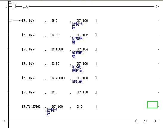

最高速度最大只能设置1000,数值大了步进电机没动作.驱动器和电机都是“研控”的。
最高速度设置1000时,电机转速很慢,基本看得像不转一样。想请教各位程序是不是有什么问题。
细分也调试过了,电流也加过了,用驱动器上的7.5K就跑得很快。

用 dmv h100 dt100 试一试

,1、将启动速度改为500;2、将加减速时间改为100;3、查查编程说明书理解理解---------------------------------------

你的图片上的"最高速度"DT104 前面那K1000改大应该就OK了!可以先改到K2000然后逐渐递补!不行在想别的办法.
我们松下用比较少,也不是知道很多,好象跟控制代码也是有关.控制代码由H(16位指定),看一下编程手册吧

步进的高频响应并不好
所以速度快不了
只有调细分,但调了细分定位精度变差,,误差变大了
提高速度可以增大目标速度数字!
程序可以参照编程手册的例程
使用步进时,加减速时间不能太短,J建议100-300ms,也就是0.1-0.3s
1000HZ频率还不转?细分设的多少,10000?
步进电机是几相电机,几线的?
2相8根线的话,有高速接法(并联)和高转矩接法(串联)

看看你的步进电机的细分数是不是太高了 然后把你的初始速度加高点或者把加减速时间加高点 加速太快的话步进电机会跳步(就是转不了一直在震动)
