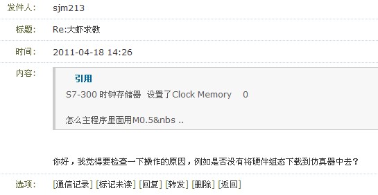

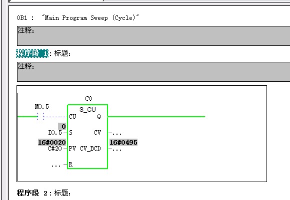

果然是 没把硬件组态下载进去 所以 M0.5没反应的
后来把SIMATIC 300站点 硬件组态下载进仿真 就可以看到M0.5 的1秒脉冲了
在这也谢谢 cvlsam 的帮助
