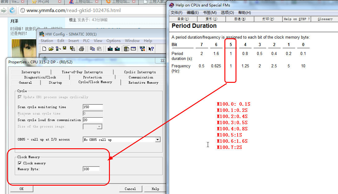

S7-300里有特殊存储区吗?像S7-200里面的 SM0.0 SM0.5 SMB37这样的!

软件帮助 目录里面怎么没找到呢?
如果我想用以个 1秒脉冲 还要编程来实现吗?
有个方法好像可以 把比如 MB100设置成时钟存储器 M100.0就是0.1S
这个如何设置呢?

硬件组态——CPU属性——Clock Memory
下载积分:+5(月泽) 谢谢大虾…
