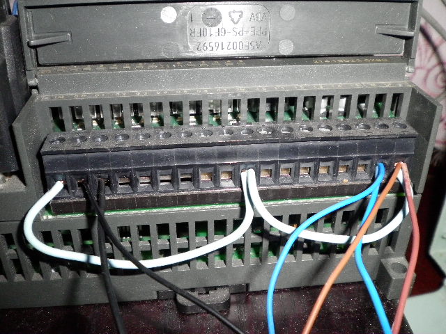

实战收获:确定了  NPN 接近传感器 改变接线方式 完全可以运用在S7-200PLC中
           http://www.ymmfa.com/read-gktid-66550.html   http://www.ymmfa.com/read-gktid-66550.html

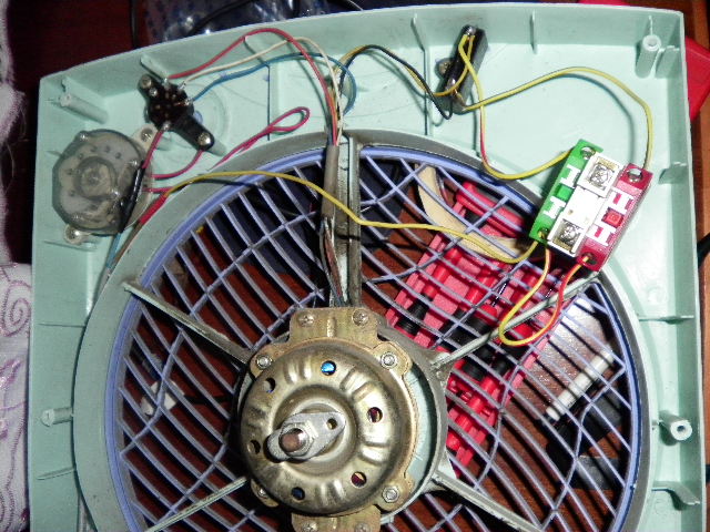

          高速计数器 单相  实现高速计数
          高速计数器 AB相 实现高速计数 改变方向 反向计数
          单相电机 通过开关转换方向

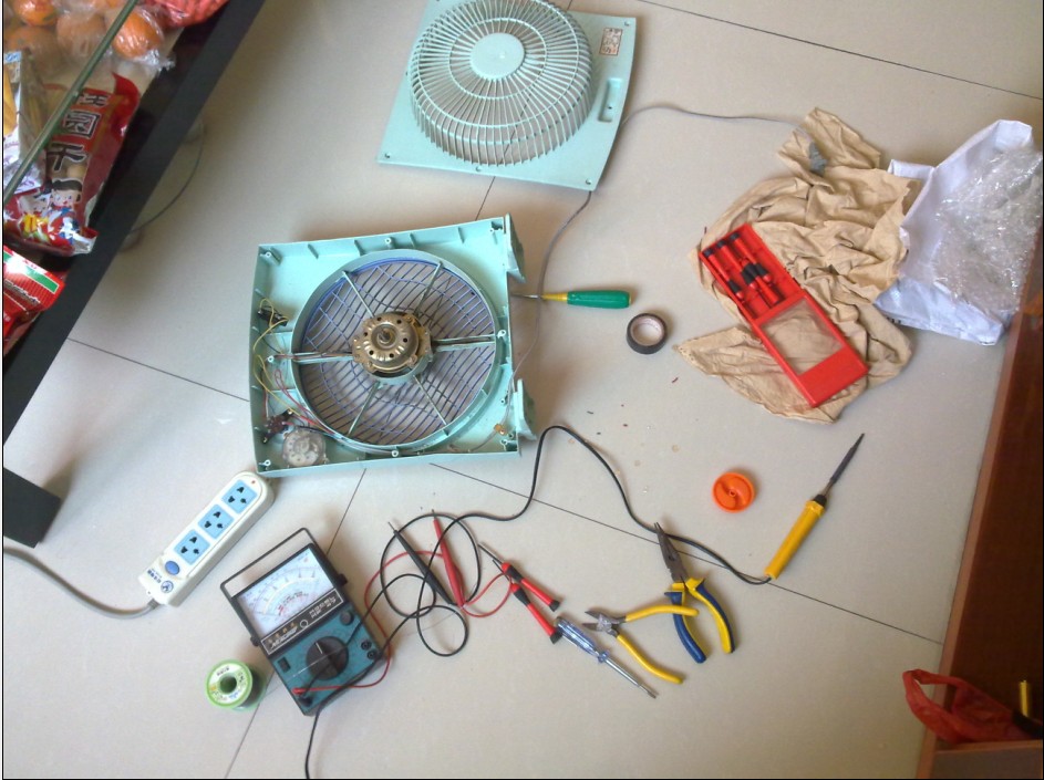

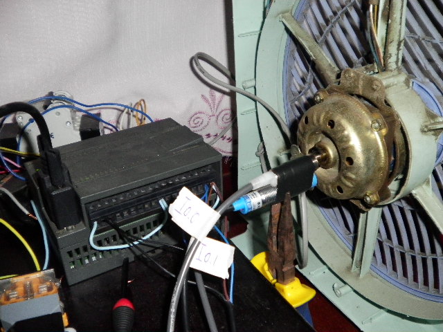

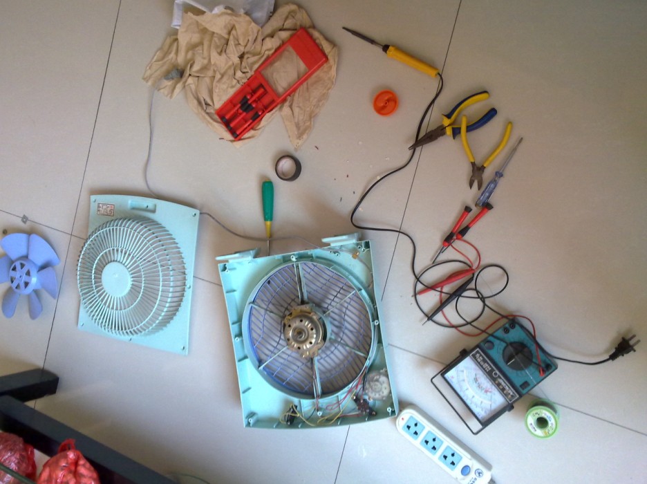

  先来看看 计数对象吧......呵呵 家里一个坏掉的风扇

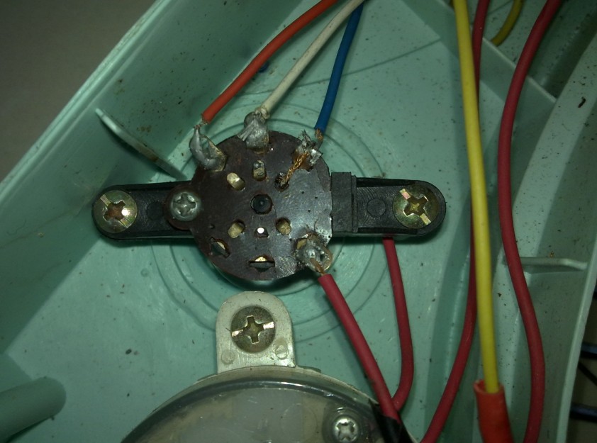

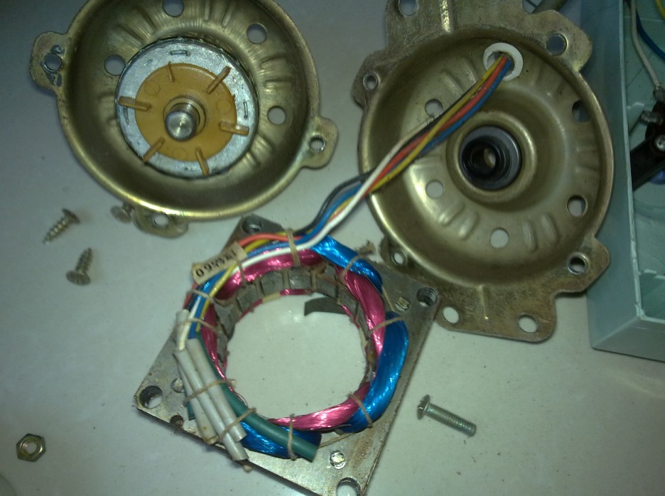

拆开坏掉的风扇
修理坏风扇

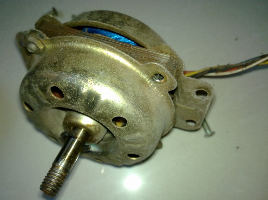

电机
拆开看一看
调速开关

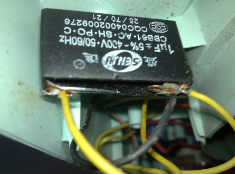

启动运行电容

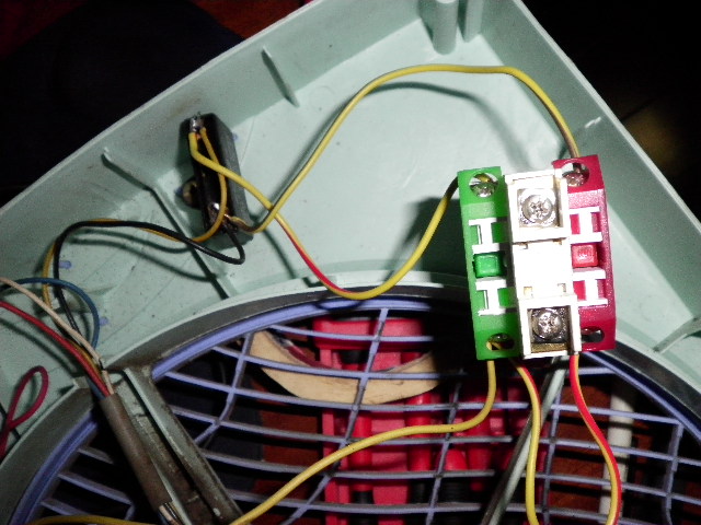

接入开关方向可调
计数对象搞定

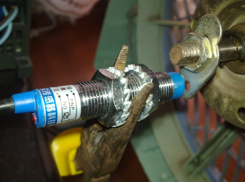

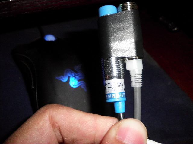

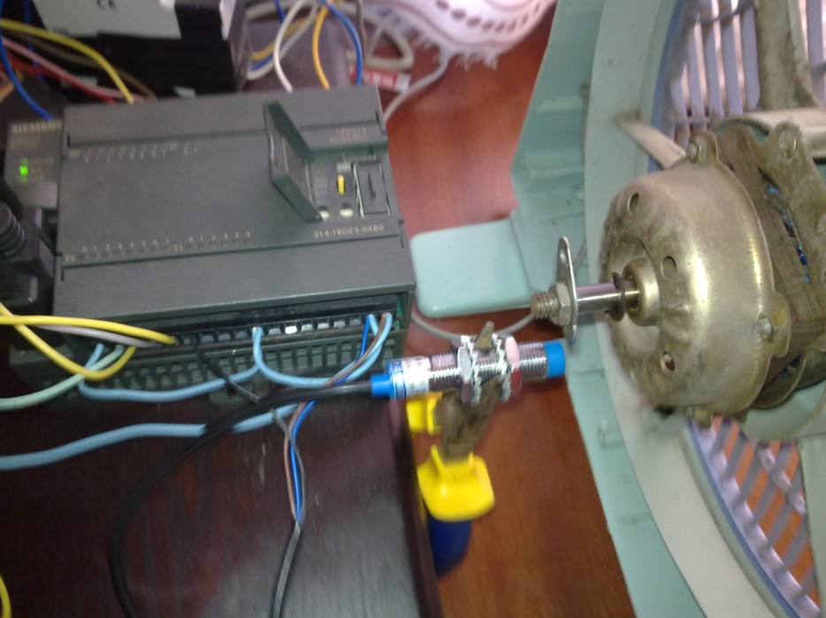

    PNP单相高速计数

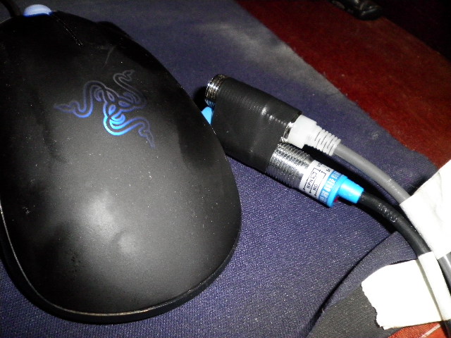

    PNP接近开关

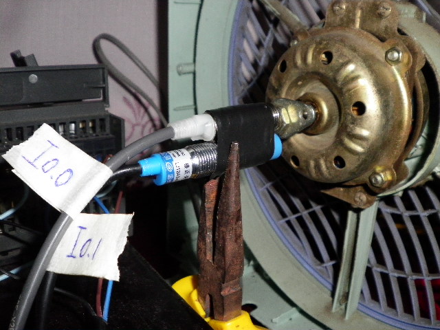

    2个NPN接近开关
    A B相
    安装定位完成
    鸟瞰图

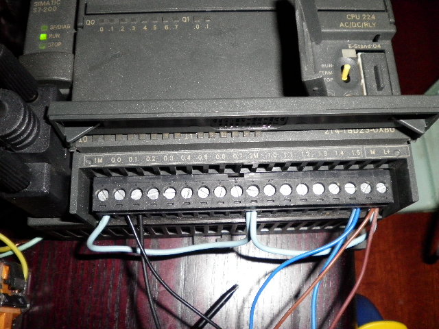

    S7-200接线图
    如上图  此为NPN接线图

    逆时针计数
    顺时针计数

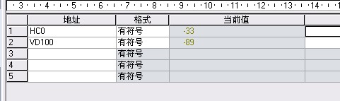

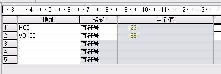

    这个风扇 速度    太慢  1秒89个脉冲 1分钟5340脉冲  由于是A B 相  4倍速计数 所以还要除以4   所以才1335转
    还有个吹风机 我看里面的风扇转的非常快
    什么时候去试试的呢
    [ 此帖被月泽在2011-04-05 20:22重新编辑 ]

    本来S7-200的某些型号的,通过改变接线方式,可以PNP,NPN使用的啊。

    现在只是证实一下
    呵呵  以前我一直是这么想  换个接线方式能不能用NPN呢?

    11楼  发表于: 2011-04-06 00:38
    改变M端子的电压即可。在同一组端子上同时接入PNP和NPN的试验楼主有没有兴趣做呢?
  • 下载积分:+1(月泽) 同组?共用一个M?望赐教
