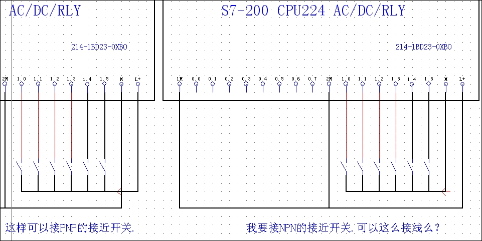

s7-200的接线可以S/S切换吗?

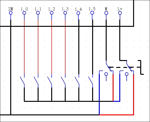

没这么接过...看个图吧
如果可以 那我加个开关不是好切换了么
如果是三菱的 我要接PNP接近开关 可以切换吗? 我看三菱没有-24V这点 只有COM点 是内部已经把-24V接到COM上去了?

三菱的不可以接PNP的接近开关!

我看使用手册 三菱的输入光电耦合器是双向的嘛..

貌似PLC输入光电耦合器都是双向的
