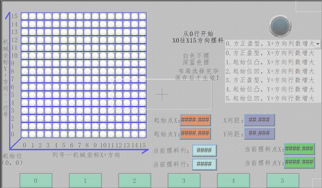

因触摸屏大小限制,只开放了16*16,摆放点可选择,PLC和触摸屏可全部仿真测试。

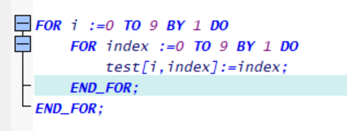

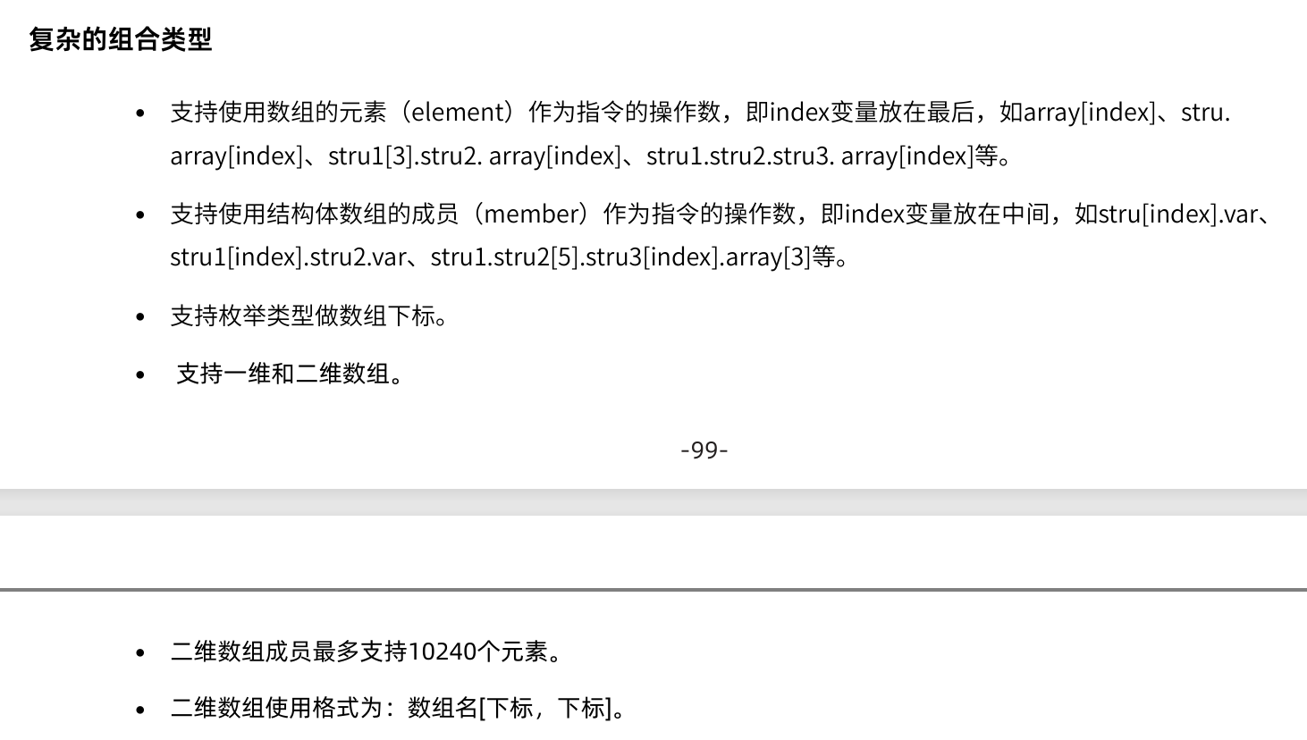

现在汇川AUTOSHOP支持二维数组和多个变量下标了,更新一下新版,更直观点

    吐槽一下汇川EASY不支持二维数组也不支持多个变量数组下标

    没做过摆盘,不理解起始位凸与起始位凹是啥意思

    引用第6楼cccccy于2025-06-03 11:57发表的  :
    我自己取的名,就是盘型不是方正的,错位的,触摸屏有指示
