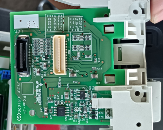

如题,一脸懵逼。
PLC是正规代理拿货,都是今年常熟厂5月份的PLC。程序也是有同样的设备在使用的,唯一的区别是3SA转换成3U的机型,对应的M和D已经按照3U更新。
第一台PLC用了几天后出现伺服定位一会儿多一会儿少,干扰和程序原因排查后未找到原因。实在抓头的时候,
同事拿了一个同型号同批次新PLC下载程序后正常。
设备正常使用五天后,又开始出现同样问题,开始伺服定位不准一会儿多一会儿少。
程序也没什么特别的,就是不停的增量定位,监控过D8340脉冲数也正常
求指导
拆机照片见5楼

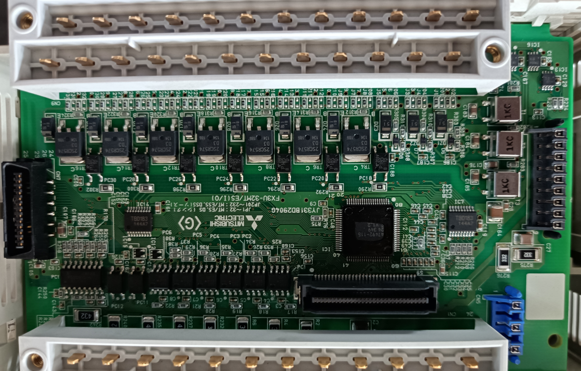

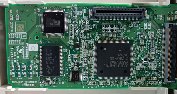

拆开拍的电路板,现在常熟三菱的3U好多芯片没有三菱LOGO?
有大佬帮忙确认一下吗?

3、你拆机的PLC,能否拍一个侧面防伪镭射标签的清晰图?

引用第5楼cd_looper于2022-08-16 14:58发表的  :
有大佬帮忙确认一下吗?  [attachment=271124] [attachment=271125] [attachment=271126]
真货!!!
