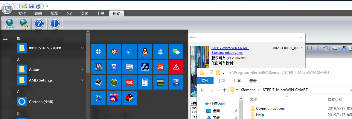

要绝对纯净的系统才可以装,纯净到连驱动都别装。
我的戴尔笔记本就因为一个类似于系统总线之类的硬件驱动导致安装冲突。
后来先装smart再装那个驱动就没事。
独一无二的我,不再随波逐流。

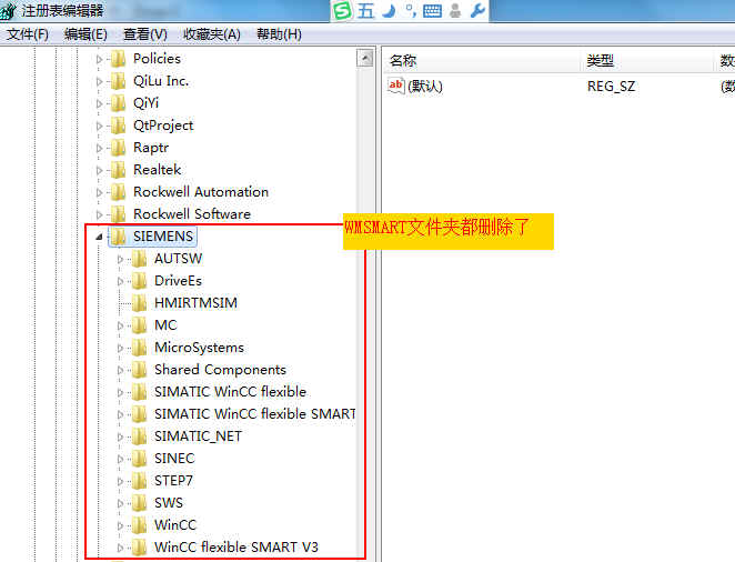

引用第7楼bztongyong于2019-03-16 08:03发表的  :
纠结了好一会儿,还是试一下吧,下载了2.4的安装包,放在c盘根目录下,管理员运行。。。。。。。果然不行,和楼主的报错一样一样的,查了各种资料,百度都不行,最后进入到注册表 搜索203.2.6.1,嗯,真找到了,把MWSMART整个删掉,好了能安装了,心里一阵窃喜,这时候犯了个习惯性错误,把软件的安装路径改到了D盘,安装完毕,祈祷了一小会儿,双击图标,启动不了,报错“关闭程序”,泄气了,本想一卸了之,又不甘心。徘徊许久,死马当活马医,重新安装!倒是真有自动卸载功能,干干净净,再点一次安装,没动别的一路下一步,安装到C盘,祈祷良久,双击,见证奇迹的时刻到了,打开了,哈哈哈,没有任何报错。搞定!关键词:注册表,搜索,203.2.6.1,MWSMART,删除,管理员运行,C盘,C盘,C盘。OK!
截个图吧, [attachment=230973]
请问你的软件使用正常吗?我的从2.0升级2.4一次成功,问题是后面上载、下载程序时先是程序无响应然后自动退出

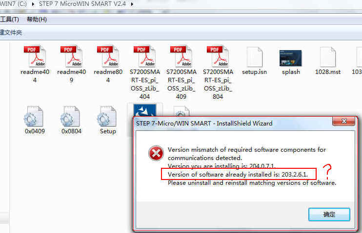

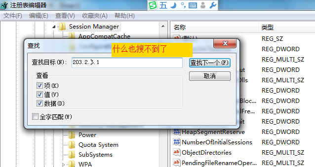

1,安装提示如下:
2,注册表却搜不到,如下:
3,当前的注册表如下:
上述,安装仍提示安装了203.2.6.1,请高手指点一下

引用第20楼sun3751于2019-04-04 15:34发表的  :
1,安装提示如下: [attachment=231590]
2,注册表却搜不到,如下: [attachment=231591]
3,当前的注册表如下: [attachment=231592]
哥们,看了下你的注册表,装的东西很多,就不建议你重做系统了,改用虚拟机吧,都这么长时间了,换个思路天地宽啊!
卸载 MicroWIN SMART Communications
