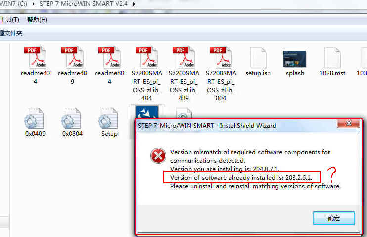

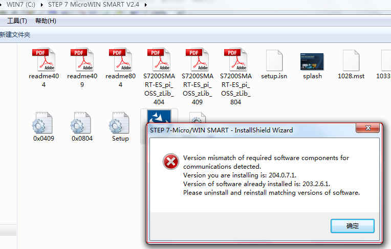

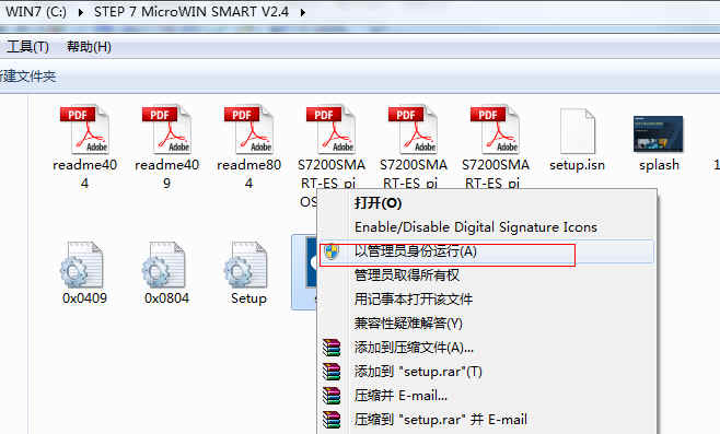

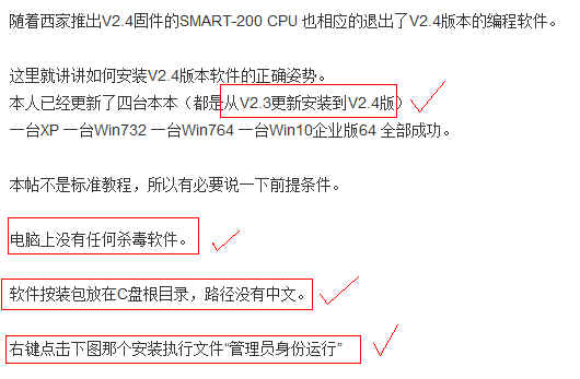

西家产品尚可,但软件真不敢恭维~
都在兴奋的说200SMART V2.4可以自动卸载自动安装了、可以PROFINET了云云,
实际上,软件的安装还是让人头痛的~
这是安装前搜索到的安装经验:
一字一句的研读,可实际中还是出情况了,如下:
还是安装不了,希望高手给指点迷津?

都说是安装系统有残留,不知道残留了什么?安装目录下的文件包括目录都删除了

提示是已经安装了203.2.6.1版本软件,要你卸载后再安装新版本。
可以去注册表里面,以对应关键字搜索,删除相对应的项后再安装。

引用楼主sun3751于2019-03-15 13:13发表的 200SMART V2.4软件的安装问题 :
西家产品尚可,但软件真不敢恭维~
实际上,软件的安装还是让人头痛的~
这是安装前搜索到的安装经验:

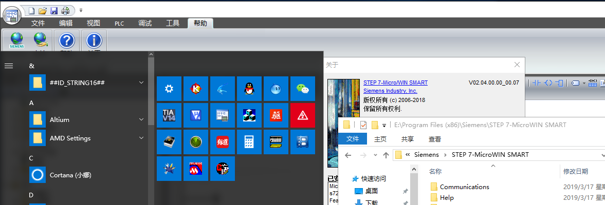

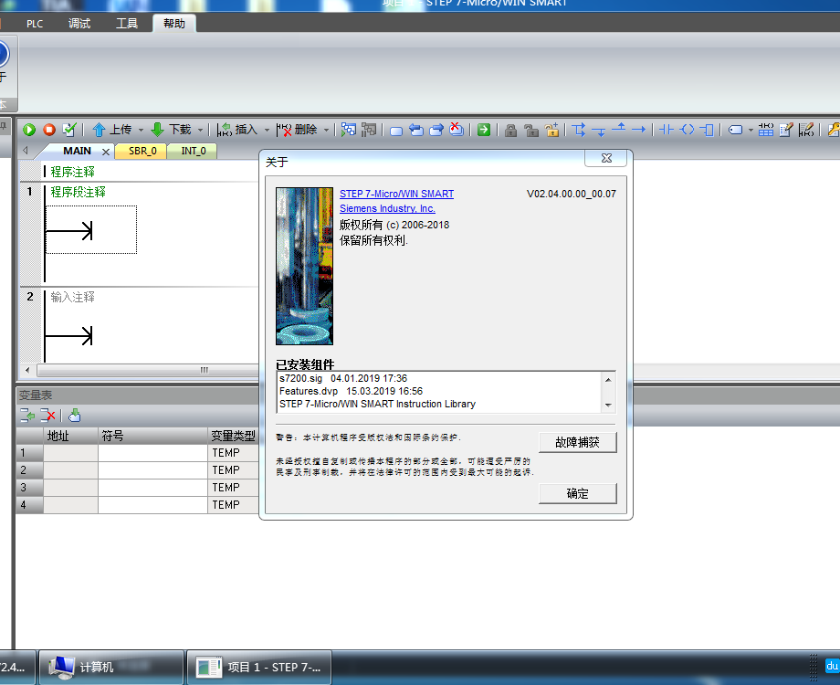

纠结了好一会儿,还是试一下吧,下载了2.4的安装包,放在c盘根目录下,管理员运行。。。。。。。果然不行,和楼主的报错一样一样的,查了各种资料,百度都不行,最后进入到注册表 搜索203.2.6.1,嗯,真找到了,把MWSMART整个删掉,好了能安装了,心里一阵窃喜,这时候犯了个习惯性错误,把软件的安装路径改到了D盘,安装完毕,祈祷了一小会儿,双击图标,启动不了,报错“关闭程序”,泄气了,本想一卸了之,又不甘心。徘徊许久,死马当活马医,重新安装!倒是真有自动卸载功能,干干净净,再点一次安装,没动别的一路下一步,安装到C盘,祈祷良久,双击,见证奇迹的时刻到了,打开了,哈哈哈,没有任何报错。搞定!关键词:注册表,搜索,203.2.6.1,MWSMART,删除,管理员运行,C盘,C盘,C盘。OK!
截个图吧,

    引用第7楼bztongyong于2019-03-16 08:03发表的  :
    截个图吧, [attachment=230973]

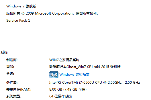

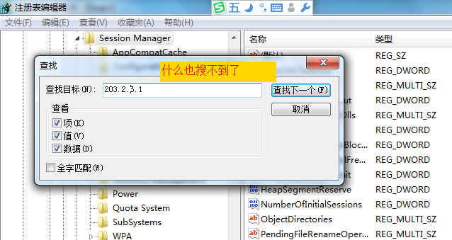

    我在注册表只要带STEP7-SMART的全删除了,当然也删203.2.6.1了,可还是不行。
    在想是不是西门儿在打击盗版了,我的是WIN7/64GHOST版的
    年前升级WIN SMART V3也是,也就没有去升级

    工控用的系统,千万别图省事用GHOST版 ,我就算重装WIN,也是下载官网的系统文件。
        以前用GHOST或非官方系统搞怕了

    我的也是WIN7/64GHOST版的,没什么问题,我的电脑现在安装了以下东西:博途v15.1,EPLAN2.7,microwin4.0 sp9,flexible2008sp4,smartv3,step75.6,还有台达PLC,威伦触屏,西门子的选型软件,西门子的伺服软件,还有昨天装的smartv2.4,原来还有西门子的UG9.0不过卸载掉了。自从装了博途15.1以后,启动很慢,一根烟都起不来,哈哈,吃内存的家伙,14sp1还行。
