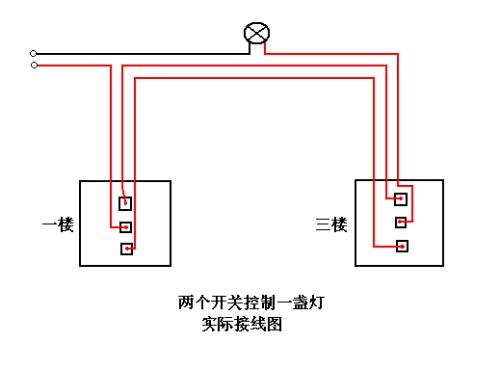

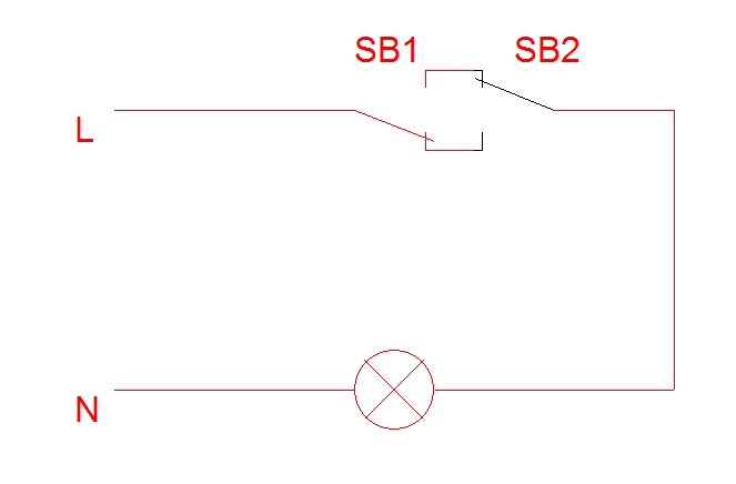

哪位高手可否告诉小弟两个开关控制一个灯
qq123456
查看qq123456的
发表于: 2011-03-24 18:02
哪位高手可否告诉小弟两个开关控制一个灯 小弟不 才 就 是楼梯口那种经常用到的控制方式

这个

就是一楼所给的那样了,两个双联开关控制一盏灯

还是没搞明白的话 就去买个家里用的双联开关 拆开看看就明白了

楼主真的有点不才哦,你是要程序呢还是根接线图啊

双联开关 拆开看看

去买个两个双联开关自己弄过一次,保证你以后都会记得

五楼正解。

5楼画的不错!
