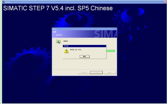

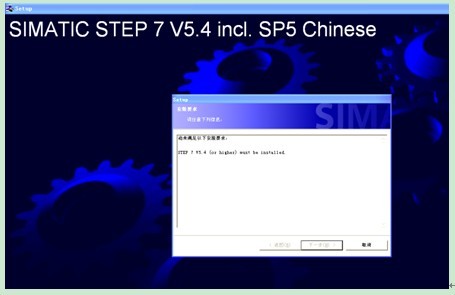

西门子step7_v54_sp5_chin_pftw新安装,为何提醒我没有STEP 7 V5.4 (or higher) must be installed.,无法继续?
求解?
我的系统是XPsp3的。

把文件夹放到根目录下,重新启动再安装即可。如D:/

安装路径太深,他找不到家了,把你下载解压的那个文件夹整个放到D:\或别的根目录下。

这个可能是补丁版本,首先需要有V5.4。同时请将所有文件拷贝到根目录下安装

把安装配置文件改一下,也可以直接安装的

这个应该是中文安装补丁

我电脑已经安装有STEP7V5.4SP3.1,想安装step7_v54_sp5_chin_pftw,把所有文件拷贝到根目录(C:\)下,从启电脑安装,提醒我没有STEP 7 V5.4 (or higher) must be installed.,无法继续?
请老师指点,谢谢!
