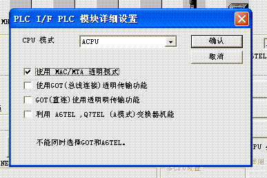

我有两台老式的三菱plc,一个cpu为ACJ2H,一个为A2A,请问他们的编程电缆与编程软件能否用FX的。请网友们能给一回答,谢谢!

理论上FX用的SC-09的25针头就是用来连接这种老式PLC的。
但现在卖的好多SC-09把这个功能简化了,不能连接。
有一小部分可以连接。
本人现场用过
但在编程软件的通讯设置里
要在啥那个透明模式下打个勾
不打勾就连不上

请看上图
