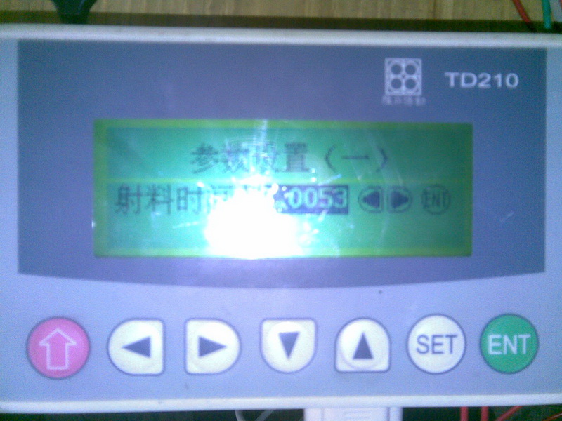

用 文本显示器 ,用来显示和调整定时时间
用 INC / DEC 来调整 D100
用 100 ms 的时间继电器 T1 D100 ,在文本显示器 直接 读取 D100
但是 在文本中显示的却是 0.000 秒 ,我尝试用 MUL D100 K100 D101 ,然后让文本读取 D101 ,但是发现不能实现
在网上查询了N久, 大概分析了一下原因:1.十进制与16进制的转换问题 2. D的最大值是 32767 3. PLC太老,不能用时钟和接点比较
求 高手 赐教~
文本显示 的 0.0053 = 实际机器中 5.3秒 。。。

可能你的文本D100小数点位数设置有问题

将文本显示器中的小数点位数设置成1位

肯定设置有问题
