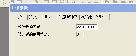

请问,海泰克触摸屏上载密码在那设定,目的是上载时要输入正确的密码。谢谢
还有个问题是,能与三菱FX3U通讯用吗?触摸屏软件没有FX3U,只有FX3UC

海泰克触摸屏上载密码在工作参数里设置,能与三菱FX3U通讯

你说的就是设计者密码,在工作参数里面,上载时需要。如图:

在工作参数的密码表里设定。
