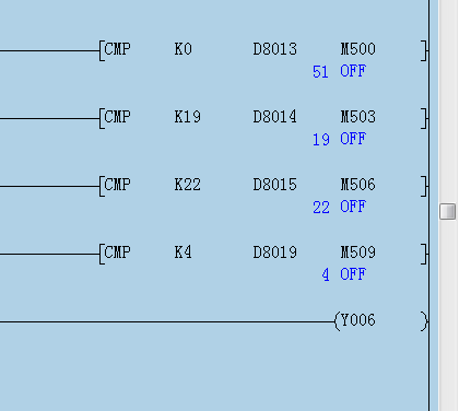

问一个很笨的问题,FX的PLC要求每个星期一5时Y6有输出.这个程序是怎么写啊?

读日历寄存器

[= k1 d8019]------y6
说明:D8019为星期寄存器

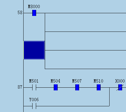

LD M8000
CMP K0 D8013 M500
CMP K0 D8014 M503
CMP K17 D8015 M506
CMP K1 D8019 M509
LD M501
AND M504
AND M507
AND M510
OR Y006
ANI X000
OUT Y006
这样看看行不行。每周一下午5点0分0秒 输出Y006

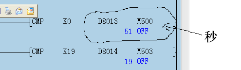

飘飘啊~~!不能自保~~
这是为什么呢?
Y6不能自保,这是怎么回事?

TO:再见理想
好用呀。我已经模拟了。

设定了D8013了。它是时间秒寄存器。
时间设置啊~!
