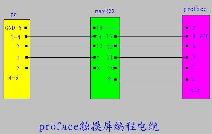

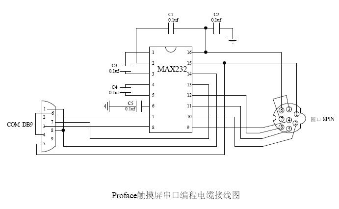

还请有知道的给发一个,谢谢。

网上很多,好像中间要加一个集成块,MX232.

是到电脑的吗?我做过的可用的,我也给个!
