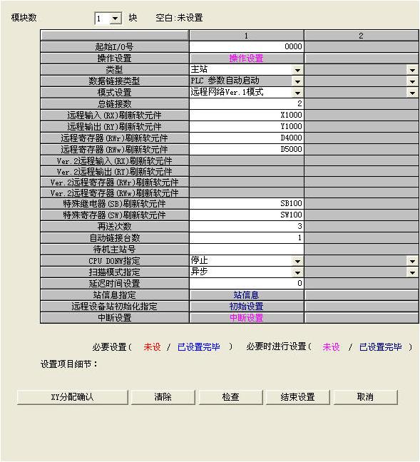

我想建立主站和本地站,主站和本地站要实现通信,是否需要编程?如不按手册上写的编程,可否省略。
我看到一程序,就主站上编了一个简单的程序【BMOV SW80 K4M400 K4】,其它就没了,而且本地站
也没编程,但可以实现通信。
想请问各位:以上是否可以这样,有没有什么隐患?

CC-LINK远程I/O通信时不需要编程的,只需要设定参数。
你说的那句是判断远程站的数据链接状态的,不是数据通信用的

给你一个参数设置的例子看看
