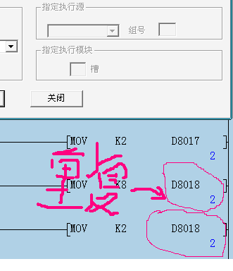

D8018设置[MOV K8 D8018]传入PLC中就变成了02年。秒、分、时、日、月、星期都正常。
这是怎么回事呀?这年份怎么设置呢?

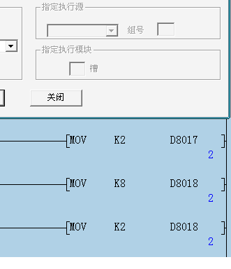

发表于: 2008-02-12 15:09
新年好啊~~~!
问题解决了~都是我的错~~!
如图:

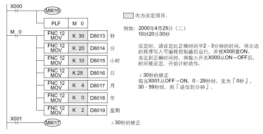

发表于: 2008-02-12 15:14
楼主您必须保证M8015为On,否则不能更改时钟。
您可以这样修改时钟:
