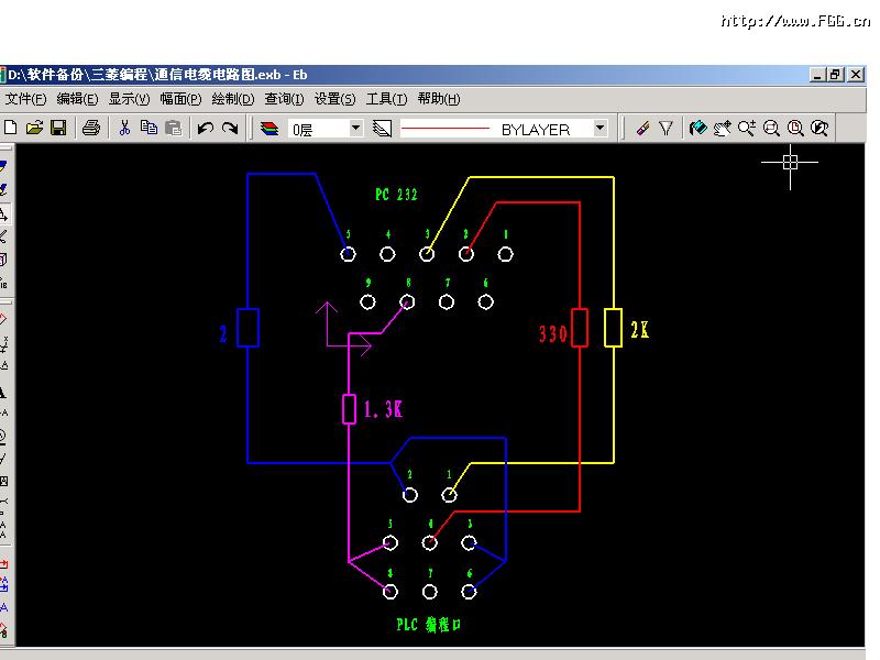

25楼
发表于: 2009-07-05 15:16
有点错误的,9芯那边应该是2,3,5,7才对。圆孔8芯的引脚没错

26楼
发表于: 2009-07-11 12:42
引用楼主lwtwm于2008-02-11 10:42发表的 三菱FX系列编程电缆制作 :
三菱FX系列编程电缆制作
中间没有转接能行吗?有使用过的请回复

发表于: 2011-06-09 22:30
pc5脚接的多大的电阻啊
