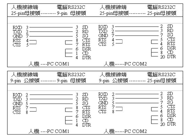

HITECH PWS700T-STN 编程电缆如何制作?请教各位师傅,谢谢!

HITECH触摸屏的下载电缆

第二副图就行但是下载程序要拨开关
