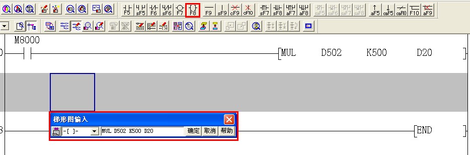

在三菱PLC中 程序写入时 输入MUL D502 K500 D20 就出现以下问题(如图),

是不是没隔开啊。

括弧是输出…怎么能写特殊指令呢

在大写输入法状态下,直接输入MUL D502 K500 D20

楼主是不是输错啦 我的可以输入呢

肯定输入错误

可能是其中一个参数没有空格吧

什么系列的plc,

如果楼主没输入错误的话是可以的,肯定是你指令输入有误. 从你发的图片看上去你输入好像是MVL,而不是MUL指令.

建议楼猪重新试试!操作的存储器的值设0或者1和2

看看你自己是在什么位置写的。不在母线的第一个位置你就写特殊指令。不出错才怪

8楼说的对,仔细核对下!
