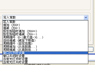

请问,PLC程序并没有相应的程序,在触摸屏如何用按钮按递增或递减的方式,向数据显示写入数据?假如数据寄存器是D0?

我是用威纶触摸屏

使用多状态设置

谢谢!我选择“递加(JOG+),递减(JOG-),就可以了。
