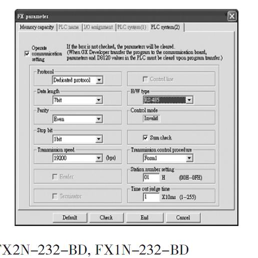

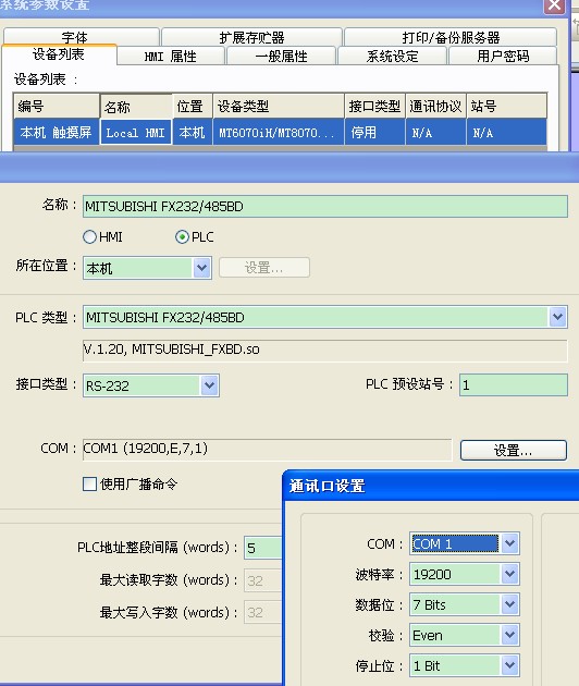

问大家这个图片是哪个程序上的,我要和维纶通MT6070IH和FX2N-485BD通讯,有一个设置项在这个图片上,但是不知道是哪来的

威伦8000系列的图片是这样的

PLC参数项里有这项。

PLC参数项里

fx 三菱的吧

FX3U PLC参数项里 和变频器等作485通信时设定。
