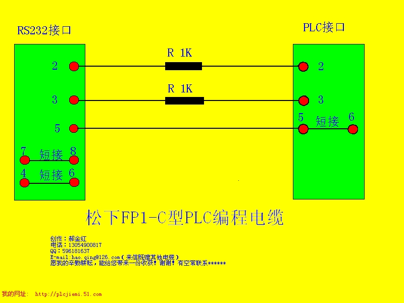

急需一条松下FP1系列的编程线 想自制一条 知道的朋友说下 谢谢

FP1-C56的编程口(圆口8针)是RS422,4线制,电脑9针扁口是RS232,是三线制,不能简单连线。必须用232-422转换器。
FPx-60 的编程口(圆口5针)是RS232,可直接连电脑。
