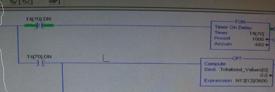

T4[70].DN 常开点是做脉冲用的吗?一秒钟一个脉冲,T4[70].DN 常开点下面接的是,一个加法计算,是不是只有脉冲来的时候做计算,不知道为什么下面的加法器一直做加法运算(T4[70].DN 常开点没闭合的时候)也做加法运算?请给位朋友解释解释,实在想不通啊!

此程序都是用T的脉冲去执行运算相关的指令,这样是为了节省CPU扫描时间,大部分人都是这样写的。些程序是1秒钟只运算一次,至于你说没闭合的时候也在运算,那是不可能的,可能时间太短你看不出来,你把T的时间改为5秒就看出来了。

T4[70].DN 常开点很少能看到他闭合,但数据却一直在累加。
