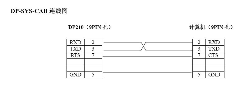

本人刚入门。。。
昨天去买了个二手的文本显示器,想玩玩
根据官方的说明书 接线
但是总是连接不成功,超时
9Pin 的接头 ,是不是所有线都要连上的啊

我就连了4根线,4个端子上,按照图示方式焊的

(1)检查文本显示器型号设置是否匹配。
(2)检查通信口,波特率是否正确。
希望这样回答你能够满意
热心助人
型号 一致
通信口COM1 9600

软件没设置好吧?com口要选对
设置正确的, COM1

文本一般支持多种通讯方式,通讯方式不同,接线不同,电脑侧是RS232 文本侧也需232的接线方式,同时要选择对应的COM口
官方的说明书中,就这么1种接线方式,没注明是232还是422

问题解决方案!
最终问题分析: 编程软件版本太高,与文本显示器内部版本不配套。
最终解决方案: 找到低版本的编程软件,OK

还有就是你用的软件是不是跟文本配套,现在MD204和MD306满天飞,但大多要用自己的软件,你要是用步科的可能就不行了
