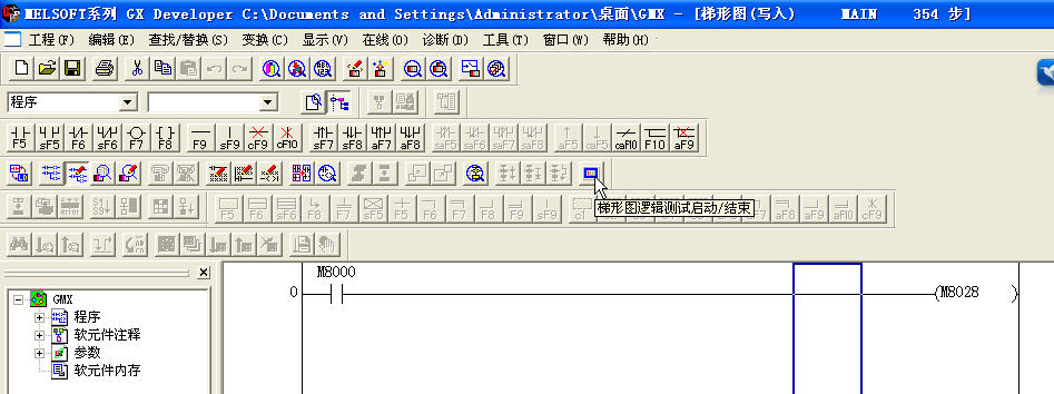

我先下载编程软件,后下载仿真软件,仿真软件是自动安装在编程软件内的,不知在编程软件中用什么方法打开仿真软件。请各位赐教。谢谢。

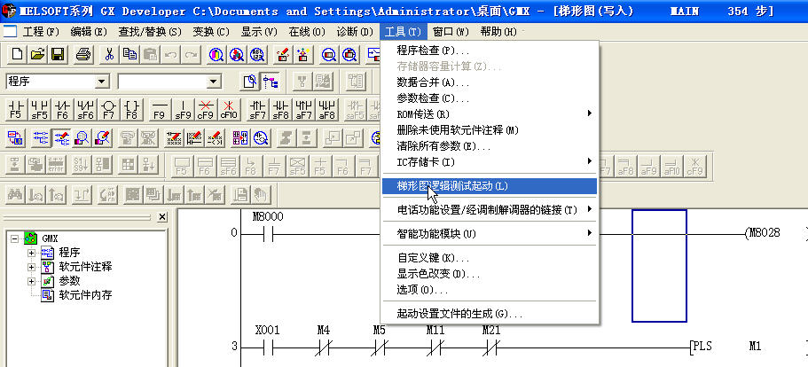

在菜单栏工具项的下拉菜单中有梯形图逻辑测试启动项,打开程序后,点击测试启动即可,另外在软件界面快捷方式栏中有一个类似测试视力向下豁口(多一根向下线)的图标,点击它也行

如图说明
谢谢。

2楼正解
