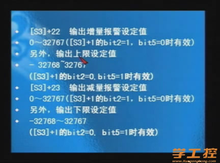

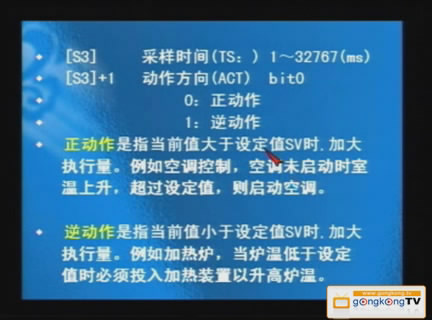

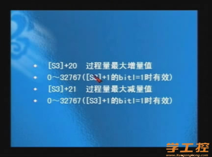

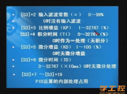

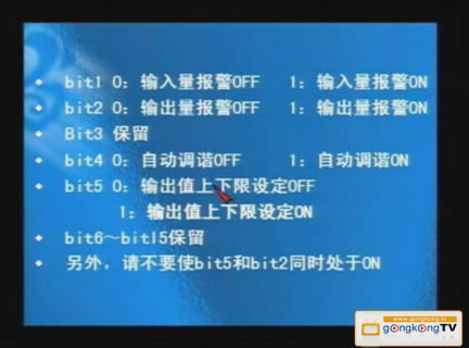

大家都知道指令PID的参数S3------S3+6的意义和用法。S3+7书上说是PID指令运行内部占用,但我看过好几个鬼仔编的程序都用上了。。。请教那高手解释下S3+7的意义。。。。谢谢。。。。

仅供参考
