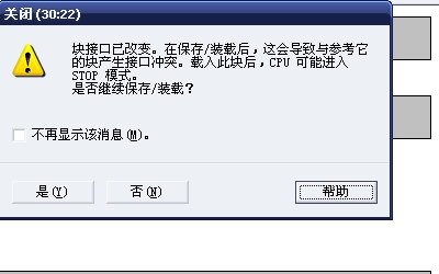

FB块程序写好后保存出现以下对话框:
块接口已改变.在保存/装卸后,这会导致与参考它的块产生接口冲突.载入此块后,CPU可能进入STOP 模式.
点确定后,模拟时CPU真的STOP,是怎么回事?

FB块的接口已经改变了,在调用该FB的地方,需要进行相应修改才行。
