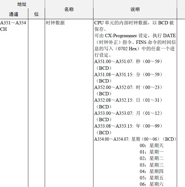

欧姆龙CP1L怎么编程 才能在文本显示器上显示年月日时分秒 呀

要看是什么牌子的文本显示器,有些文本显示器有日期能功,如果没有的就用字地址。

监控这些地址就可以啦

这些地址不能修改,只能监控

能给我提供一个T形图吗
文本显示器是MT-204

怎么监控 能给我提供一个T形图吗 谢谢

怎么进行监控

如果我想读取PLC内部时钟高低位,高位放到D100,低位放到D101应该怎么操作,谢谢!
