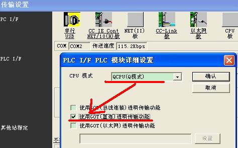

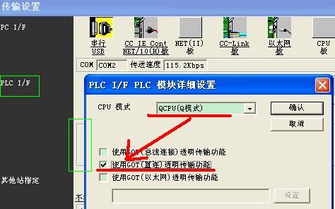

如下:PLC Q00J-S8,GOT1000,笔记本没有COM口子,买了个USB转COM的线。结果,这一条线没有用,一直没法和PLC通讯(Q00J用的是RS232接口)。以前用FX系列和F940连接后,电脑可以直接通过F940同FX PLC连接,不用调什么连接设置。笔记本通过USB和GOT1000连接,Q00J PLC用RS232和GOT1000连接,想用笔记本通过GOT和PLC连接,可是不知要怎么设置?选直连,没法用。

选透明连接,USB驱动在软件安装目录内。

数据线插在GOT上 打开GX 按楼上的设置好 在通信测试一下

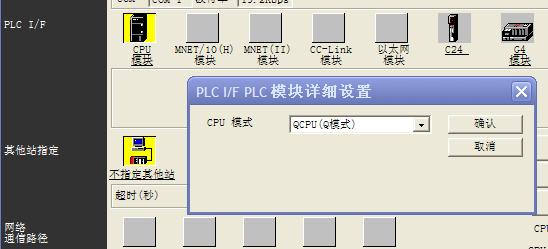

谢谢。可是我的GX软件里没这个选项,只有CPU模式选择项,没有下面这三种选项。这个得要那个版本的GX行?

引用第3楼sunhai于2011-03-14 21:36发表的 :
兄弟看來很少看手冊,guo版帖的圖上應該可以看到該點擊何處了
sunhai
查看sunhai的
发表于: 2011-03-14 23:02
真的没有下边那三个选项。我用的是SW7D5C-GPPW,是不是版本太老旧了。
sunhai
查看sunhai的
发表于: 2011-03-15 07:08
果然是版本问题,装了个8.86版的就有这个选项了。谢谢上面帮忙的朋友。
