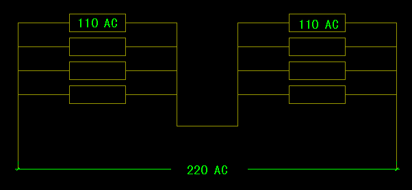

用电器 连接示意
大家好 :如题 !
串联分压 有哪些优缺点 ?

串联电路优点就是简单,缺点就多了,你必须保证两个电器的阻抗(包含阻值及特性)一致,否则分到每个上面的电压是不一致的。你如果是容性负载和感性负载串的话,每个元件上超过220V都有可能。

优点:确实可以达到分压的目的~~~
缺点:分压不均匀,将导致设备的寿命

不同的发光二极管的管脚电压是不同的,只需在二极管的两脚之间串入一合适的电阻保证加在二极管两端的电压符合二极管的管脚电压即可

LED的是非线性的负载,用来组装LED灯的话,一般需要恒流控制。
