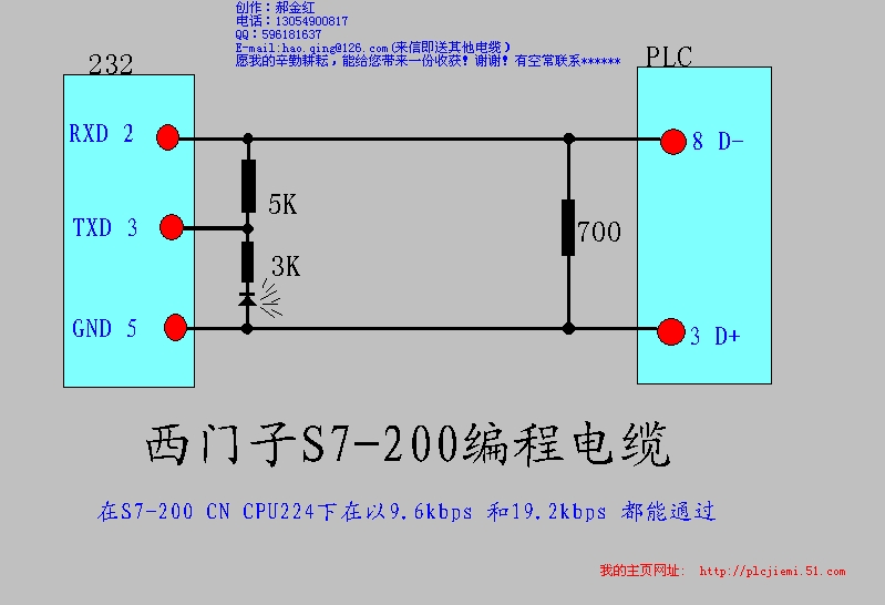

我要做一根S7-200的编线上载226CPU的程序,找了好多图,也搞不清那个图做出来的能用啊!救命啊!

这个能用我现在用的就是这个能联上能用没有问题

哈哈!帮主别骂我!我没钱。有钱过年也买不到了!
嗯,好图二楼的朋友谢了,我没用你的图,但用了一个等效的,很爽破密,上载一气完成。我很相信你的也是好用的。CN的就不要试了。
我是在废电路板上拆了几个电阻,没花钱就OK了!朋友们大胆玩吧!
