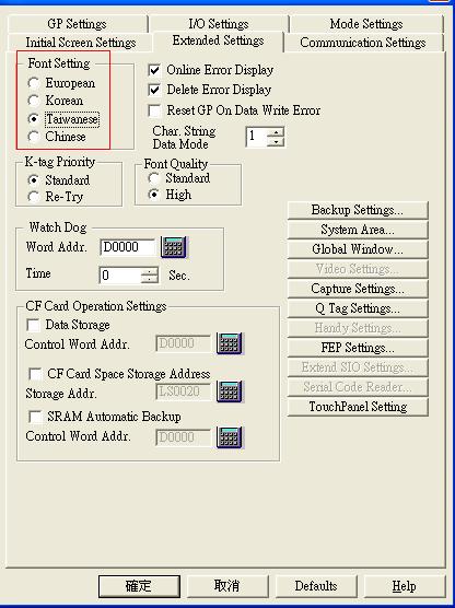

请重新设置语言

兄弟看看附圖

强制设定语言
