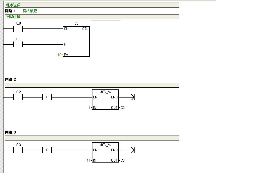

如图程序示:为什么I0.3接通,C0的值为11,但C0的触点不会闭合,当I0.0一闭合,C0的触点却闭合了,哪位大侠解释下,谢

程序中的C0是加计数器,当I0.3的上升沿到来时,将11传送给C0的设定值寄存器,此时计数器的当前值为10,当I0,0接通时,计数器C0的当前值由10变为11,到达设定值,触点发生动作.

不对,但还是谢

引用第2楼产品设计于2011-03-13 22:54发表的 :
不对,但还是谢
请指出错误之处,谢谢
大侠帮解释下
