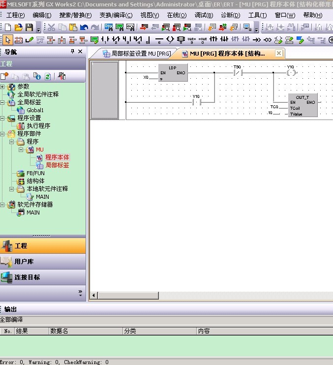

最近接了一个小项目,决定用最新的软件来写程序,但是发现一个问题,如图,程序本体和局部标签为红色,我建的标签都是全局的,但是编译的时候又说没有错误,请问是什么原因?

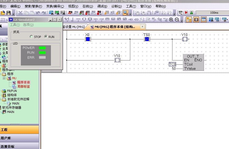

第二图片是模拟的图片,Y10一直没有输出,请问是什么原因

Y10是不是在别的地方有复位啊?

1、红色代表你的程序未进行编译。
2、我认为如果你只是使用全局软元件的话,那么连标签都无需填写。

我打算用全局软件元件了,问题已经解决,把任务删除后新建了一个任务就行了。

引用第6楼xqx666于2011-03-13 22:25发表的 :
全局软元件只是照顾那些从GX Developer转过来的用户而已。
标准的做法是使用全局标签,定义标签,然后给标签定义地址。
