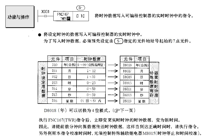

有知道FX1N-60MR-001怎么样设置时间的吗,急,有知道的请帮个忙,万分感谢

楼主应该下载一个手册看看先

GX-D中在线-----时钟设置

在编程软件里也可以设置的.

有特定的设定时间存贮器,看手册就知道了
