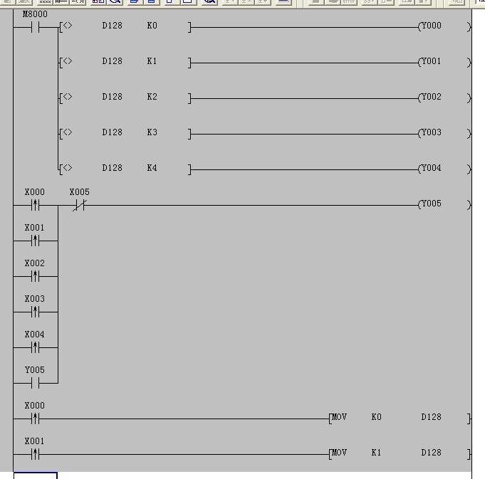

作业内容:有5台电机(Y0---Y4),正常4台工作1台轮流休息。检测故障信号(X0----X4),当检测到有1台电机故障时,保证4台电机工作,停止故障电机并报警(Y5)!!大家来帮忙做下这个作业!!

用每台电机的故障检测信号输入到PLC,作为输出点的工作条件就可以了。

用WAND指令吧。。好简单就实现了。。。

下面的不用我再编了吧?还可以继续完善,你就自己想吧

轮流休息就用定时器轮流给D128输入数值就行
