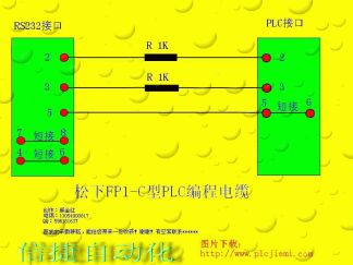

最近接触到松下停产的PLC控制的设备维修,没有编程线,请各位工控好友帮忙,那里可买到 谢谢

松下的编程线好像都通用,FP0的在FP2SH上也可以使用,估计在FP1上也可以用.

松下FP0编程口是RS232,FP1是RS422,插头也不同,不能通用。

谢谢5楼图纸,成功

用过不同型号接口不一样
