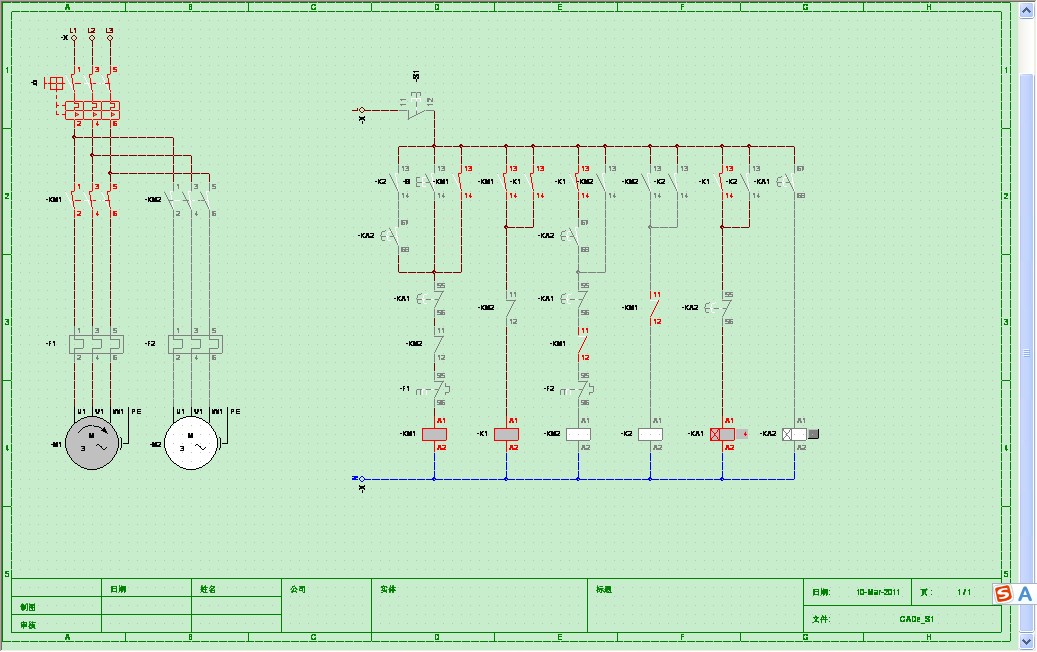

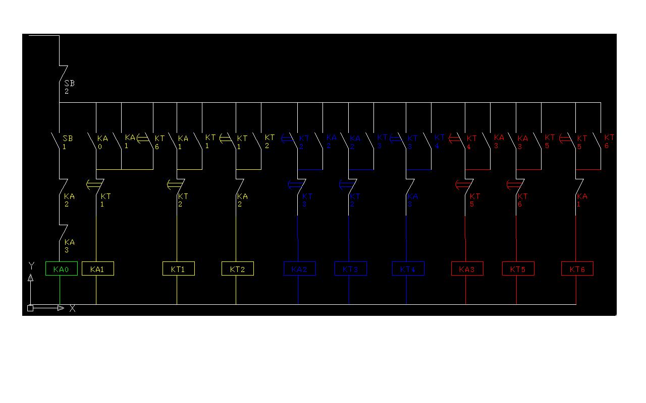

今天面试的一道题目:A电机运行4个小时,停10S后B电机运行4个小时,B电机运行四个小时后停10S,A电机运行!这样间歇巡返运行!要求要用继电器设计,我没有做出来,心里很不平静,求助各位给个答案

发表于: 2011-03-09 10:17
之前家园里面有人出过类似的题目。我们都画过这个图。你找找看。

发表于: 2011-03-09 13:06
如果没有什么特殊要求的话,我想这个应该可以满足你的要求了。
说明一下:KA1、2、3分别对应电机A、B、C
KT1、3、5延时4小时
KT2、4、6延时10秒
顺序控制

发表于: 2011-03-10 13:03
用各棘轮继电器就可以可

发表于: 2011-03-10 14:22
用这多东西还不如上个PLC。钱差不多了。

发表于: 2011-03-11 08:27
这样可以了

发表于: 2011-03-11 08:59
楼上用的什么制图软件,可以发我研究下吗?

发表于: 2011-03-11 13:36
那个软件家园里有啊,我也用这个画呢。挺好的。

发表于: 2011-03-12 12:20
引用第9楼5921338于2011-03-12 09:05发表的 :
软件名是什么啊?
http://www.ymmfa.com/read-gktid-39603.html

发表于: 2011-03-12 23:20
用继电器做,不如用PLC做来得简单。出这个题目的人只是在考查你的基础,但应用并不经济
