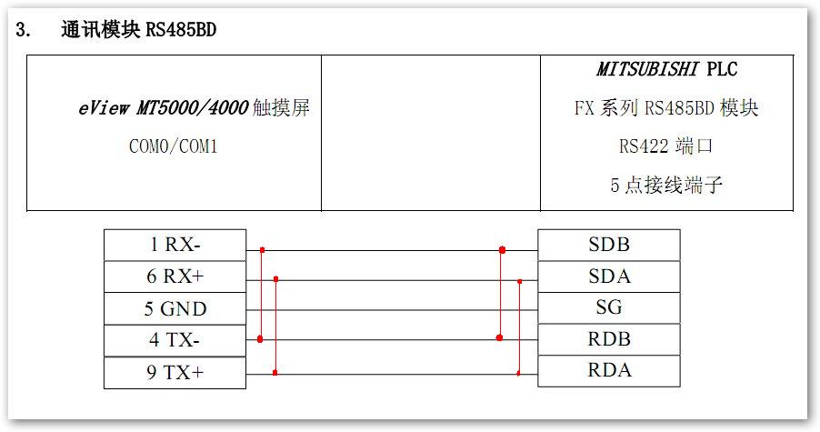

EV的说明书中有接线图,是422形式的,我想改成2线制的485,如下图,不知行不行
还有,485BD的通讯手册说距离只有50米,但我的屏与PLC有70米,怎么办?
